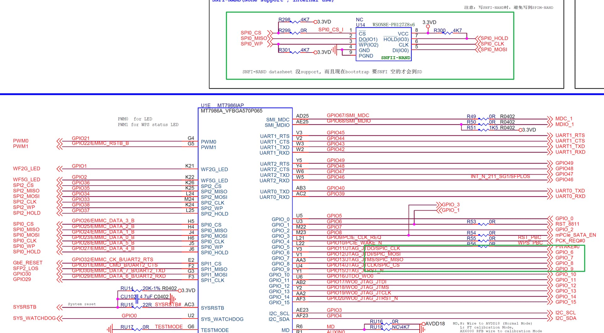

@simon 客户想用下这组spi,想飞出来调试下
a4fcfb6eb6d2aae75ade8df211caaf38
25562506e077603442d479a655e82c48
请问这个Gbeset和sfp2los具体在哪里
U14是空贴的,可以用这组SPI0,
SPIC在26PIN GPIO上,也可以用
客户问:可以说明下spi1_cs和miso具体在pcb上面是连到了哪里吗?在资料上看到sfp2-los是连到电阻R148,这个具体在哪里?另外一个GB e reset没看到连出去到哪里了
两个空的SPI都不用,就非要用做了其他功能的SPI1?
客户一定要用SPI1的理由是什么?
