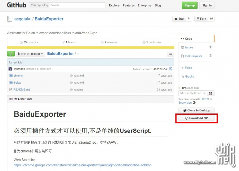

https://github.com/acgotaku/BaiduExporter(在此感谢作者提供脚本)
下载相关Zip文件(该打包文件包含chrome和firefox之脚本,本文引用chrome为例)
解压Zip中chrome整个文件夹出来

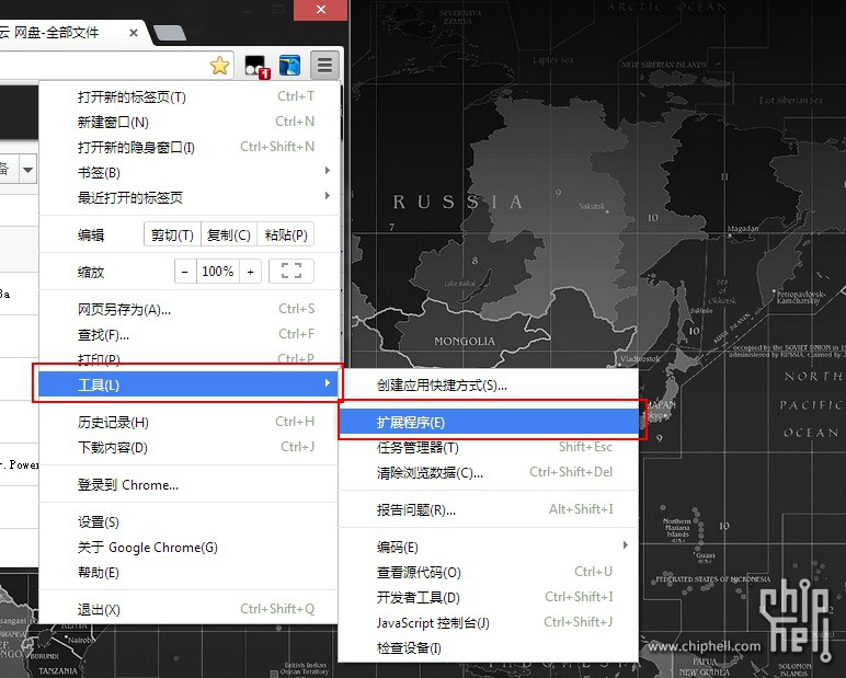

打开chrome浏览器 选中右上角选项-工具-扩展程序

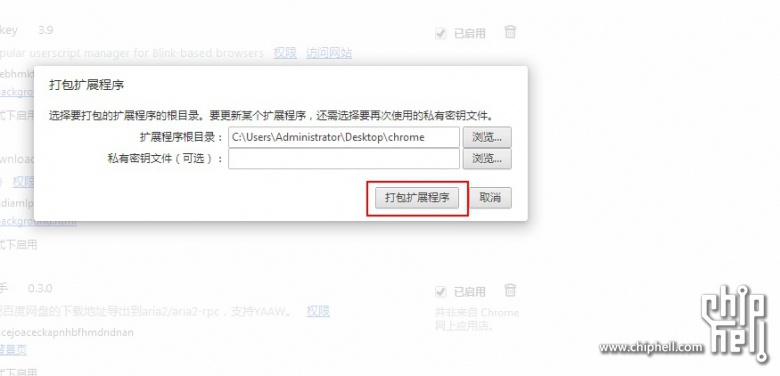

勾上 “开发者模式” 再点击 “打包扩展程序”
选择刚刚的chrome文件夹
然后打包刚解压出来的扩展程序

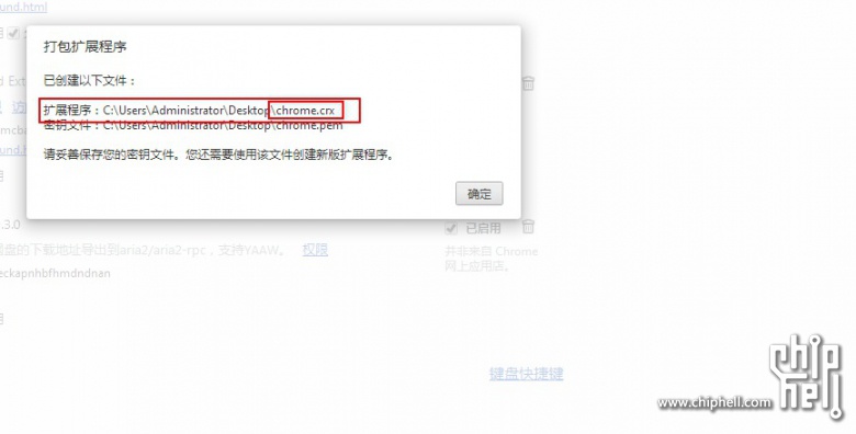

然后找到它们 我的在桌面 (跟刚才解压出来的chrome文件夹在同一位置)
打开chrome浏览器中的扩展程序页面 把刚刚打包好的"chrome.crx"拖入页面

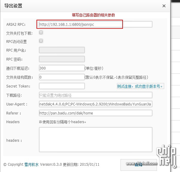

到这里基本能在浏览器中安装好 相关的百度网盘脚本了 然后就修改下相关参数

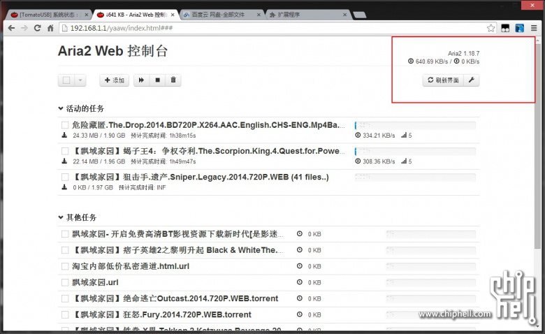

大功告成 开始的你Aria下载之旅吧
