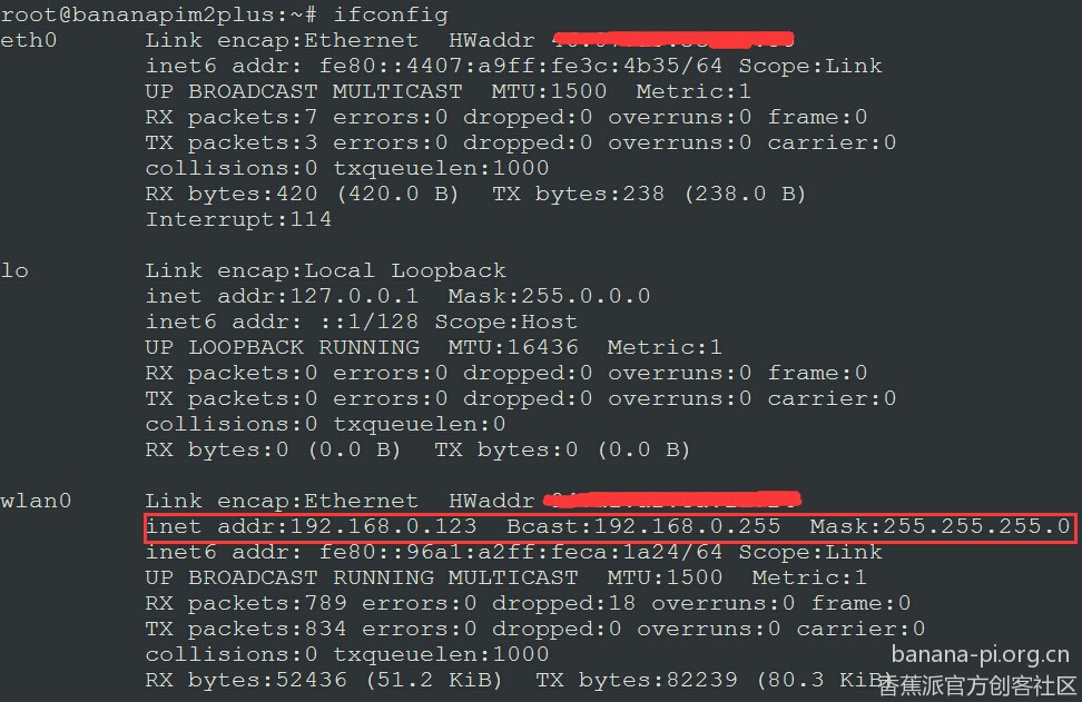

登录后,查看网络连接状态
ifconfig
图文并茂,很棒!
没插天线都能收到信号 佩服 哈哈:lol

谢谢:2_26::2_26:

比较卡顿,我吧板子放在和路由器很紧的地方,平时玩还可以。
