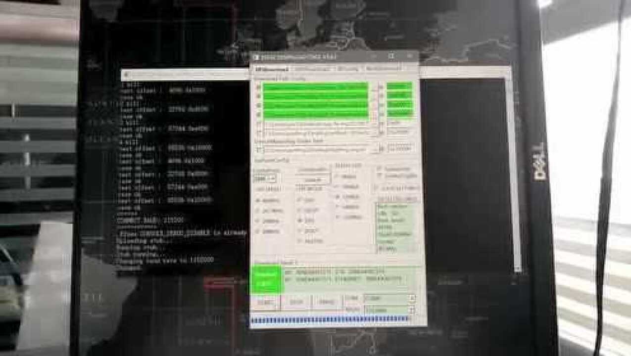

正常情况是不需要烧录两个boot引导文件,直接烧录firmware(bit_default.bin)和partitions(partitions.bin)即可,如果bootloader被破坏可以选择连同bootloader_dio_40m.bin和boot_app0.bin一起烧录,但是一定要注意下面设置
SpiFlashConfig请按照软件截图内配置,然后选择COM内的端口,波特路1152000,都选择完毕点击START开始烧录。
烧录过程中:
烧录完成:
烧录完成后,必须复位或是重新上电,然后你发现 LED红光闪烁 ,说明烧录成功。
烧录时间大概为 20s
