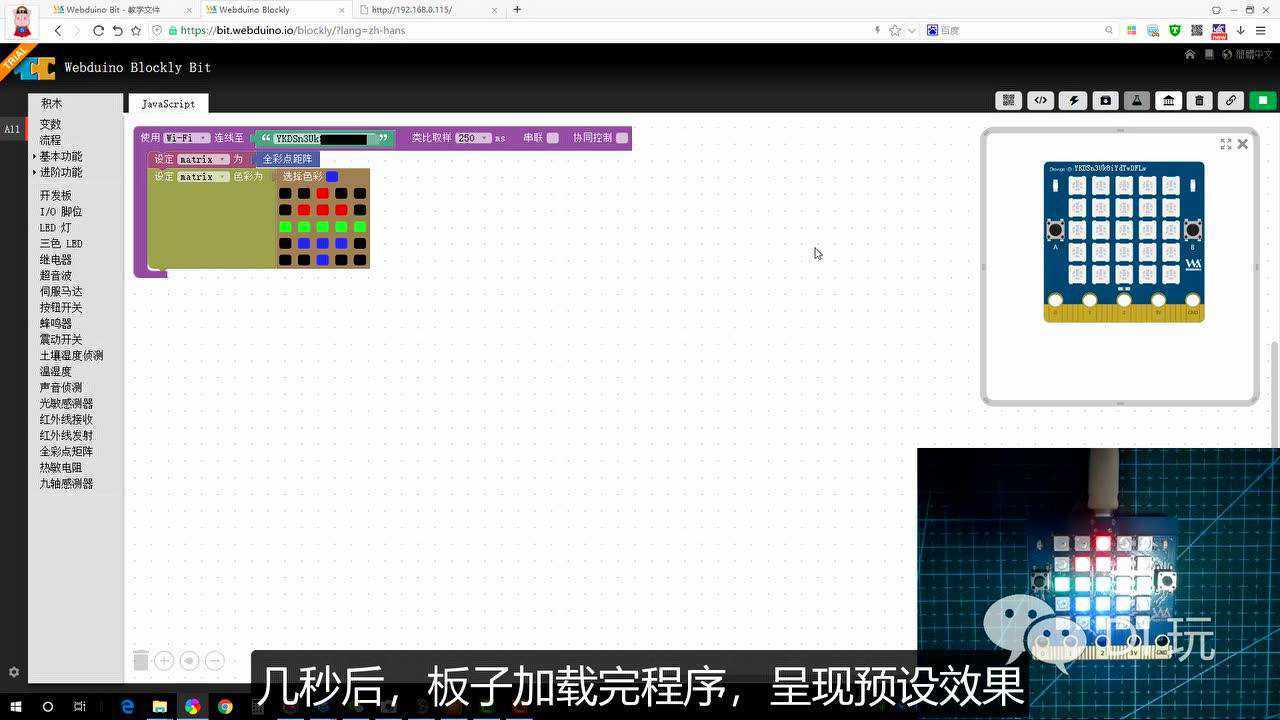

操控实体bpi:bit
在模拟器体验bpi:bit后,想必谁都忍不住要把程序写到实体bpi:bit看看真实效果吧?
如果你没有记录Device ID的话,请先进行以下操作:
打开笔记本电脑,查看WIFI热点清单,看看是不是多了个带IP地址的bit****热点?
这个IP地址就是bpi:bit在局域网中的IP地址
把这个IP地址输入浏览器地址栏,回车
打开的配置页面中就有Device ID,选中并复制
将刚才复制的Device ID粘贴到相应模块
将连接方式由模拟器改为使用Wi-Fi连接
再点击“执行程式”
完美!
