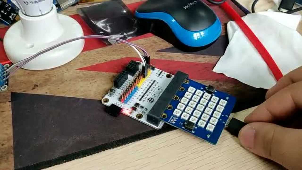

BPI:bit 使用 platformio 通过扩展接固态继电器,控制民用电电灯
这是一个模拟现在常用的智能家居设备的演示线路,通过bit作为控制的核心,后面接继电器等设备,这个演示线路是bit连接elecfreaks的microbit扩展版,将IO口转接出来,然后再连接固态继电器模块的弱电控制端,在继电器的强电端,接了一个220v的电灯,我通过bit的相应脚位的高低电平变化就可以达到控制电灯开关的效果
