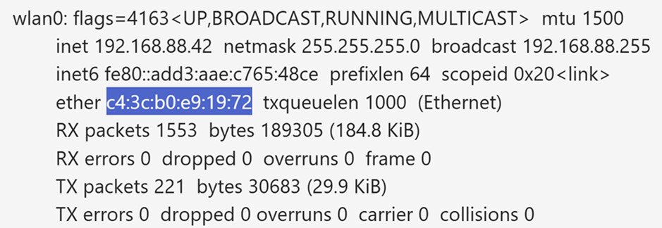

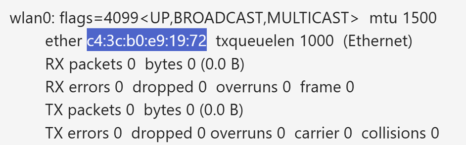

Now we found 2pcs in our stock was duplicated wlan0 as c4:3c:b0:e9:19:72
BPI(CPU info: 2b0c1000012c23000005313238534e50 vs 2b0c1000010d11000003313238534e50)
per attached information and below.
CPU info : 2b0c1000010d11000003313238534e50
CPU info : 2b0c1000012c23000005313238534e50

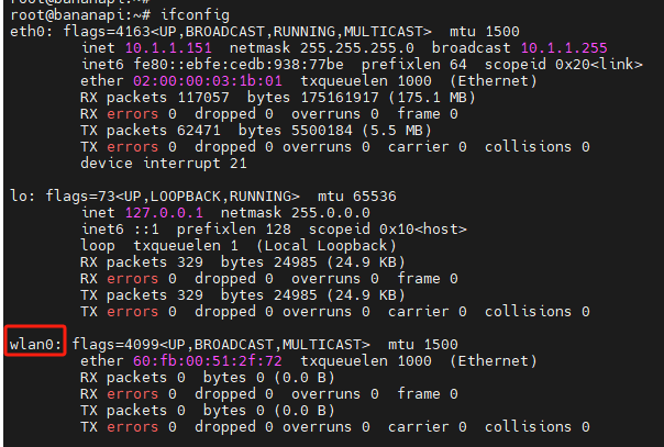

从图可以看出应该是多配置了一个wlan0的网络接口,可以找一下配置文件进行删除。
或者使用我们官网的2023-08-30-ubuntu-20.04-mate-desktop-bpi-m5-m2pro-aarch64-sd-emmc.img镜像,这个镜像我烧录看了只有单独的一个wlan0接口。
