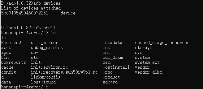

大Q, 帮忙看下这个问题
我司有購買BPI-M4 Zero開發板
想詢問我司要使用adb shell
目前連接至PC無法辨識裝置
是否可提供相關driver
adb 1.0.32版本: https://drive.google.com/file/d/1BdpBHjOBzSL-OtnN6-xxWQv_EAGibVb3/view?usp=sharing
将M4Z上电启动,并使用type-c线连接到电脑。
进到adb的目录,然后使用adb devices命令可以查看到设备,使用adb shell进行连接。
如果有多个设备,则adb -s 5c00105490460972251 shell。(5c00105490460972251这个是前面adb devices查询到的值,根据自己设备更改)
