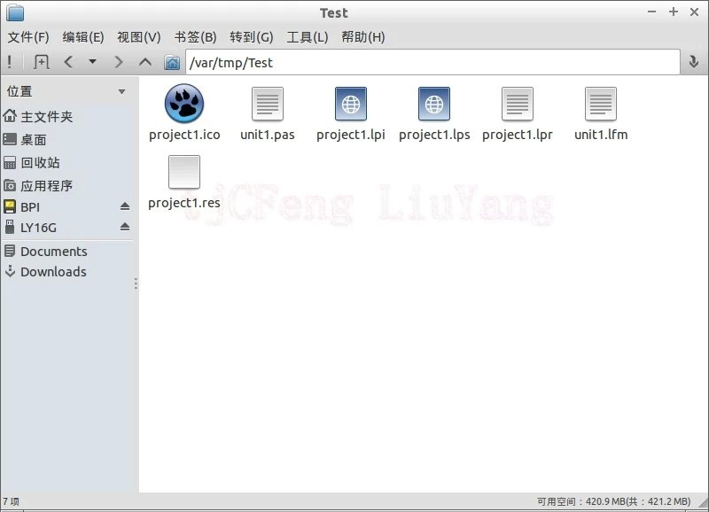

free pascal的代码文件一般只有两种,.lpr和.pas(或.pp);lpr文件是工程文件,pas或pp是单元文件。一个完整的pascal工程必须包括一个lpr文件。来看一下Lazarus默认创建的工程都包括些什么。打开Lazarus后点击全部保存,选择路径并确定,保存为默认的文件名。
project1.**lpr **- 工程文件,整个程序的入口,一般情况下不需要手动修改;
project1.**res **- 工程资源文件,保存版本、字符串等,不需要手动修改;
project1.**lpi **- 工程管理文件,保存工程的信息,Lazarus靠此文件管理所有的文件为一个工程,不需要手动修改;
project1.**lps **- IDE环境关闭时的信息,包括各种编辑窗体最后的位置等信息,不需要手动修改;
project1.**ico **- 图标文件,编译为可执行文件后显示的图标,不需要手动修改;
unit1.**pas **- 窗体源代码文件,可手动添加代码;
unit1.**lfm **- 窗体属性代码文件,不需要手动修改;
可以看到,真正需要编写代码的地方只有一个文件,unit1.pas。后面我们就着重分析一下这个文件的结构。

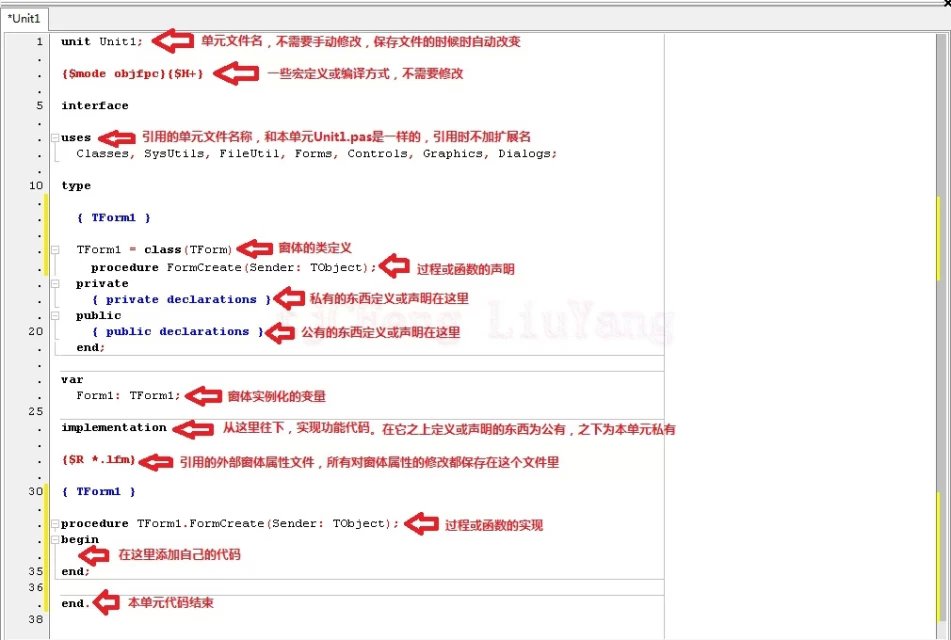

下面是一个pas文件的代码,我做了些注释,可以很清晰地看出各个部分的作用。
pascal的代码文件不分.h或.c,都包含在了.pas文件中,使文件结构更加简洁。需要对外开放的函数或定义,只要写在implementation之上就可以了,代码编辑器在写入.后会自动提示可见的东西,不可见的则不会被显示。
