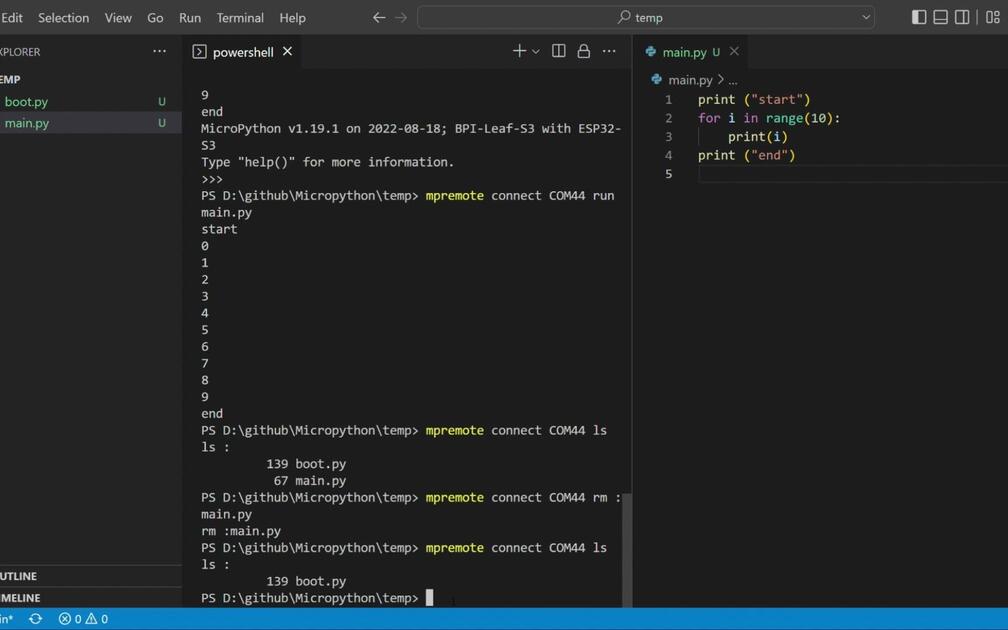

run 直接在开发板上运行PC本地的程序
run命令可以直接将pc本地的MicroPython代码输入至开发板的REPL中运行并在终端打印出程序输出结果,程序运行结束后会自动结束终端的占用,可通过键盘快捷键ctrl+C中断mpremote工具,但程序会继续在开发板上运行直到结束。
python -m mpremote connect COM1 run ./main.py
start
0
1
2
3
4
5
6
7
8
9
end
rm 删除文件
python -m mpremote connect COM1 rm :main.py
删除后可通过ls命令确认文件情况。
